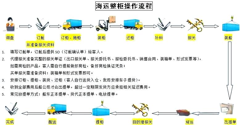

3、装柜流程详解
在货代行业中,装柜是指将货物进行装箱或装载的过程。其流程通常包括以下几个步骤:首先,发货人需要自行联系拖车前往提柜,并确保拖车具备合适的尺寸和承载能力;接着,在指定的地点,发货人需将货物逐一装入柜中,并注意货物的摆放顺序和稳定性;最后,装载完毕后,发货人需与拖车司机共同确认货物的数量和质量,以确保装柜的准确性。整个装柜流程需要发货人全程参与并监控,以确保货物能够安全、高效地完成装载任务。

在装柜过程中,需要不断调整,力求货物摆放整齐。避免将所有重货集中在一起,以防集装箱失衡,增加事故风险。同时,应遵循《装柜常见问题以及装箱原则》一文中所提到的装箱原则。
理货员、监装员和记录员应熟知货物的种类、数量、特殊要求以及装柜方案。他们需指导装柜,明确货物摆放位置,并确保货物在装柜过程中得到妥善处理,避免踩踏和丢投等不当行为。每件货物进柜前,都应仔细核对嘛头、清点数量,以确保准确无误地按照CLP装货,避免多装、漏装或错装的情况发生。
此外,拍照也是装柜过程中不可或缺的一环。拍照的基本原则包括:装货前拍照以证明集装箱状况良好;在装到三分之一、三分之二时以及装完货关柜门前进行拍照,以记录装柜进度;最后,关上标有柜号等信息的门并封上封条时,也需要拍照确认。同时,还应拍摄一张能清晰显示铅封号和车牌号的照片,以确保信息的准确性。
理货员、监装员或记录员还需详细记录装柜的开始时间、结束时间、司机信息、柜号、封条号、车牌号以及叉车和工人数量等关键信息,以便后续查询和跟踪。
