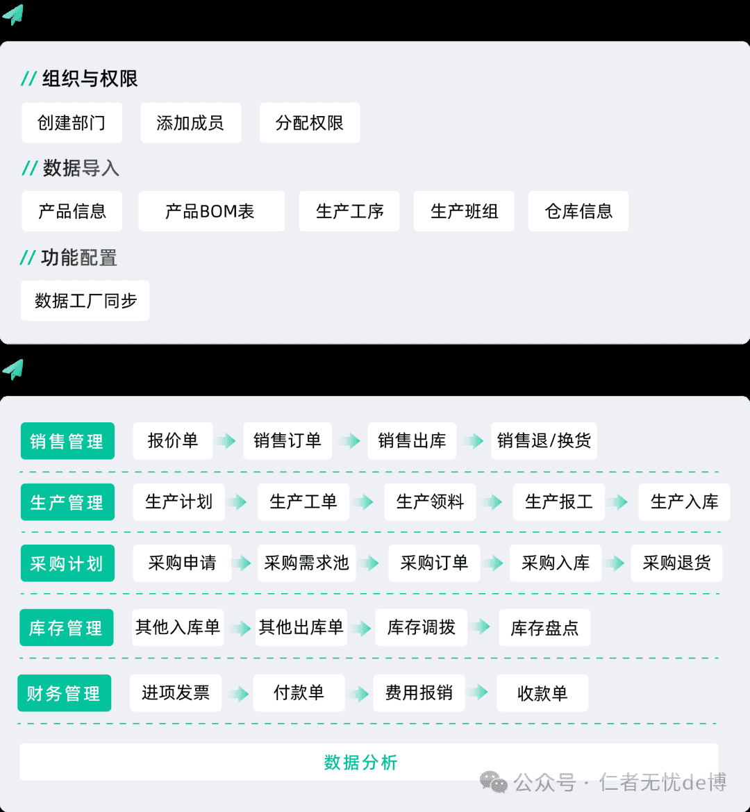

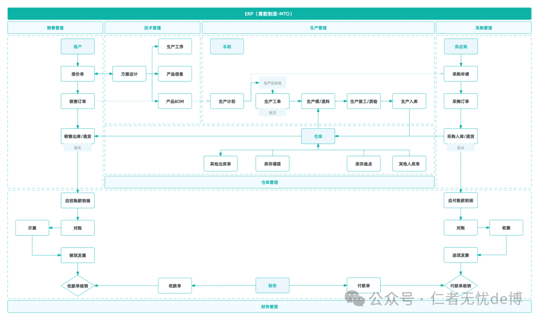

一、它说对的那半:ERP该干的四件事
把ERP该解决的收敛成四件事:
  1. 一是把基础业务链跑顺,从订单到采购生产库存发货开票回款。
  2. 二是把同一套数据统一起来,同一个客户,同一个物料,同一个供应商,在不同部门嘴里不能是四种叫法。
  3. 三是把责任边界定清楚。四是把经营结果算明白。
  4. 最有分量:ERP不是把流程做长,而是把责任做清楚。
谁提单,谁审批,谁执行,谁复核,谁确认,五个角色写进系统,流程长度反而会缩短。第四件事里那三个不等式也对:销售额不等于利润,出库不等于交付,产量不等于效率。
该解决的事
验收问句
业务链跑顺
订单到回款的每个环节,有没有单据断点
数据统一
同一物料在不同部门是不是同一个编码
责任边界
责任人写进了系统,还是只写在制度里
经营结果
成本能不能算到批次和工序,利润能不能按产品拆

五、第三层:制造执行,最容易被误判
先给一个坐标系。制造业信息化有一个国际通用的分层模型,就是ISA-95,国际标准编号IEC 62264,它把制造企业从设备到经营分成五层:
  • 第四层是企业资源层,也就是ERP,管订单,计划,库存账,财务,跨组织。
  • 第三层是制造运营管理层,也就是MES,管排产,报工,质量,维修,追溯。
  • 第二层是监控层,典型是SCADA。
  • 第一层是控制层,典型是PLC。
  • 第零层是物理过程本身。
层间接口也是定好的:
  • 第三层到第四层用B2MML,交换计划与实绩;
  • 第二层到第三层用OPC UA。
层次
谁管
典型内容
第四层 ERP
经营
订单,采购,库存账,财务,跨法人
第三层 MES
执行
排产,工序报工,质量闭环,设备维修,批次追溯
第二层 监控
过程
设备状态,报警,过程参数
第一层 控制
设备
PLC,数控,机器人控制器
核心单据在系统里,审批流程在系统外,现场反馈靠微信,生产异常靠电话,统计分析靠表格。
第四层的系统管的是订单和账,天然不擅长工序级实时报工,工位级质量判定,设备维修派工。
硬在ERP里做会出现两个结果:
  • 一是单据越做越重,每加一个现场需求就动核心表结构,升级越来越难;
  • 二是做不进去的活跑到系统外,变成表单和微信群。
半套系统由此而来,不是需求太杂,是层级错位。
