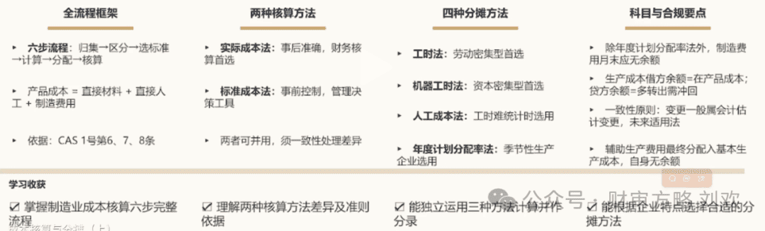

成本会计原则:
1.一致性原则,同类业务同期间相同政策
2.谨慎性原则,成本不高估
3.实质重于形式,以经济实质确认成本
4.重要性原则,重大项目单独核算
2024年应用指南更新—制造业重点关注:
1.停工停产折旧继续计提,根据停工性质计入制造费用或当期损益
2.通过建造呢等服务合同归集的合同履约成本,适用CAS 14号收入准则,不适用存货准则;
3.数据资源经进一步加工确认为存货的,适用本准则

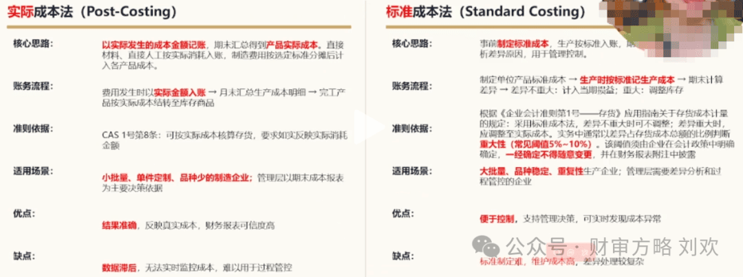

总结:

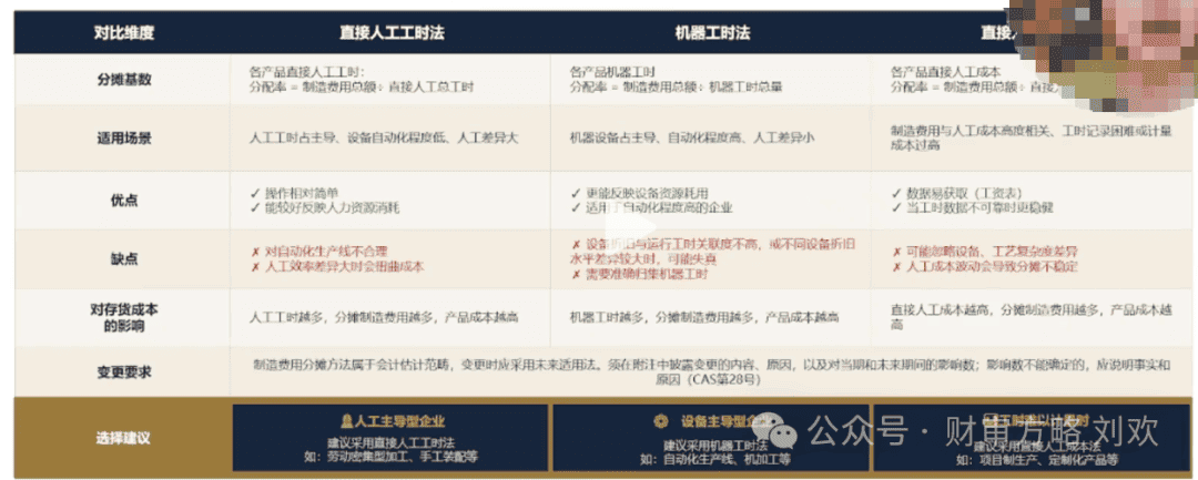

实际成本法,财务核算用,结果真实;标准成本法,内部管理便于控制
二者可结合使用,标准成本法期末差异不重大时保留,重大时按应用指南调整至实际成本法用于对外报告。

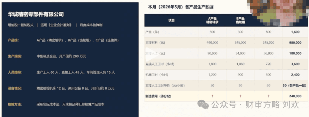

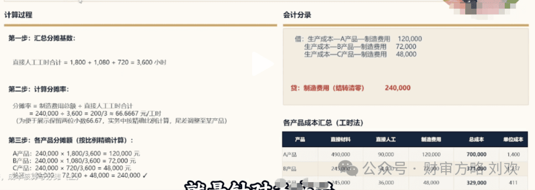

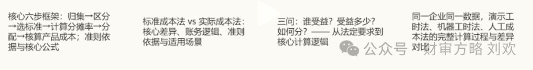

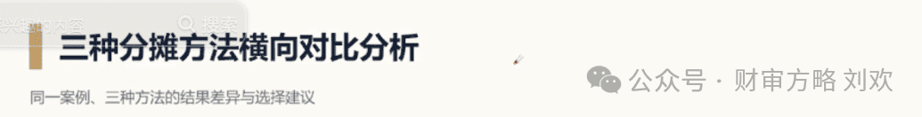

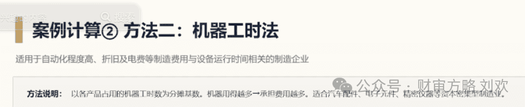

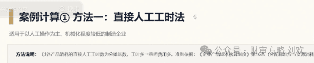

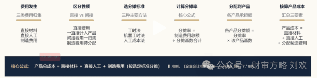

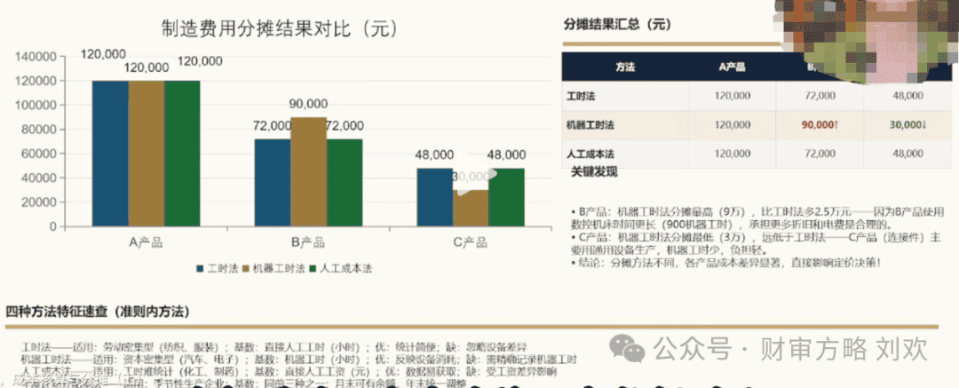

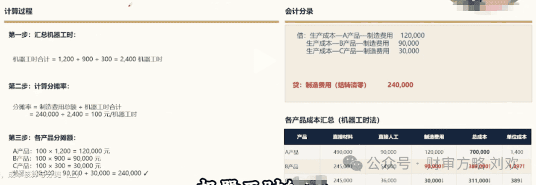

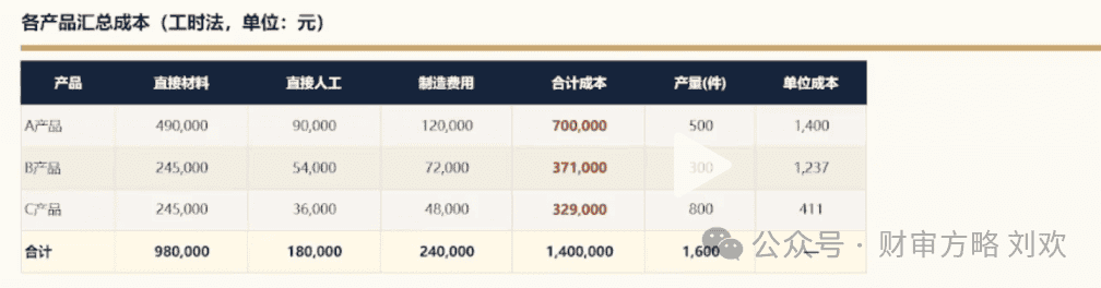

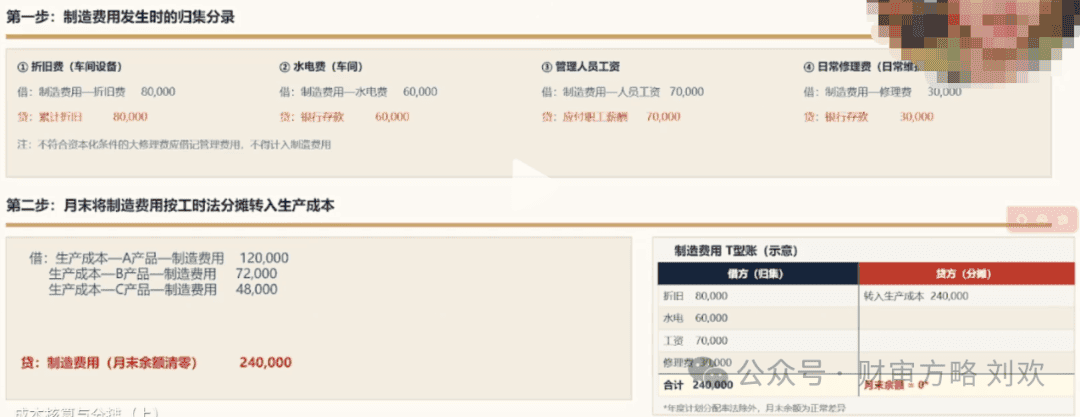

分摊率=制造费用总额/分摊基数总量
各产品分摊额=分摊率*该产品分摊基数
工时法优点:计算简便
工时法缺点:未区分设备差异,分摊结果不够公允
需建立规范的工时记录制度,否则基础数据不足,分摊结果失真
关键差异:B产品机器工时法分摊90000元高于工时法72000元,C产品仅30000元低于工时法48000元。

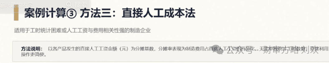

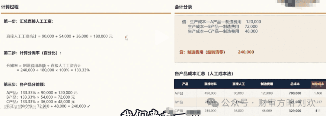

注:本案例中人工成本法与工时法结果相同,因各产品工资与工时比例一致,均50元每小时,实际工资中不同结果会有差异。

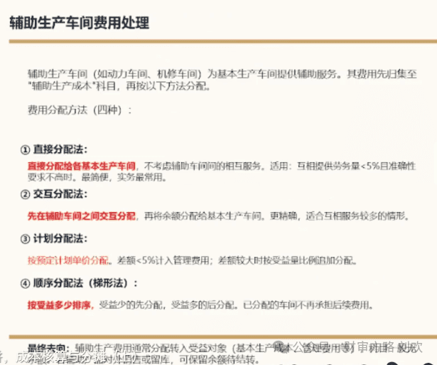

管理会计拓展:作业成本法,实施成本高,非准则强制要求,适用于间接费用高,产品种类多,工艺差距大

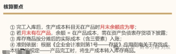

除采用年度计划分配法的企业,制造费用月末无余额;若有余额需区分是计划分配率法下的正常差异,则年末统一调整。还是核算错误。

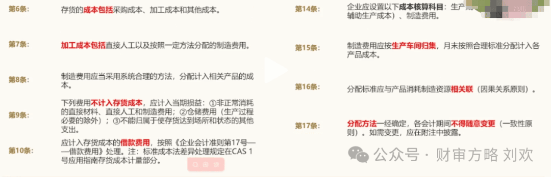

《企业会计准则第1号—存货》应用指南,产品完工时,将生产成本转入库存商品;若存在在产品,余额不为0,需继续核算在产品成本。

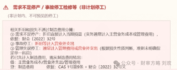

以下费用不得计入存货成本,应计入损益:
1.非正常消耗的直接材料、直接人工、制造费用,如事故废料、额废品损失
2.仓储费用,生产过程中必要环节除外
3.无法归集的费用
季节性/计划内修理—制造费用
需求不足停产—当期损益,计入主营业务成本或管理费用

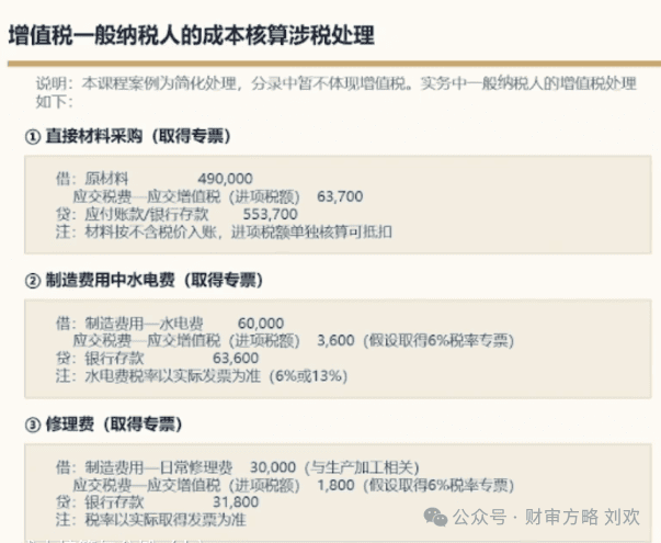

进项税转出情形:简易计税、集体福利、个人消费、免税项目

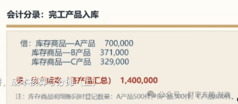

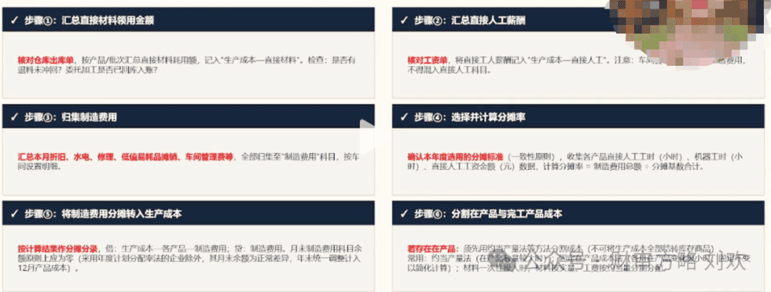

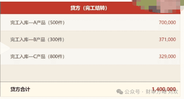

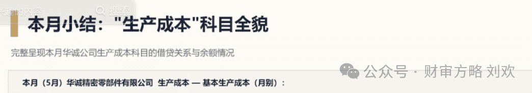

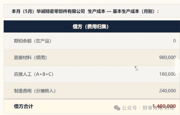

步骤7:结转完工产品成本
汇总各产品生产成本,直接材料+直接人工+制造费用,完工入库做分录
借:库存商品  贷:生产成本
期末生产成本借方余额=在产品成本,贷方余额=多转出,需冲回

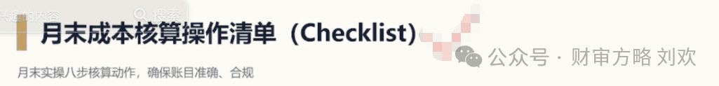

步骤8:月末对账与勾稽核查
核对各科目勾稽关系:原材料明细与仓库台账一致;应付职工薪酬与人事工资表一致;库存商品账实一致

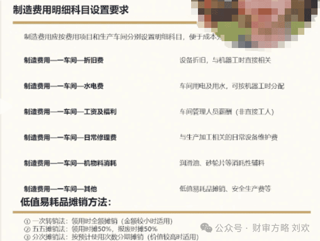

7.制造费用与生产成本科目混用
车间管理人员与维修人员工资,无法具体对应到某个产品,计入制造费用
