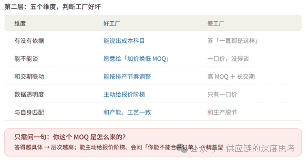

2.通过MOQ 的答复判断工厂水平?
2.1 工厂MOQ的数是怎么制定的?
工厂定MOQ,通常有四种层次,水平从低到高!
分别是:经验拍脑门型/同行跟随型/成本核算型/管理精益型,如下图:
2.1 怎么MOQ判断工厂?
工厂是好工厂还是小作坊,怎么通过MOQ去判断?
需要设计几个问题和工厂验证,比如:
MOQ的制定有没有依据?/ 是否可以商量?/ MOQ和交期关系?/阶梯报价的数据?
根据问题的答案去判断。如下图所示:
不同的答案,代表了工厂不同的认知,也代表不同的管理水平。

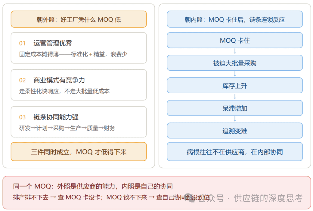

一个好工厂如果能做到MOQ低,能说明工厂三点能力优秀!
即:运营管理优秀+商业模式有竞争力+链条协同能力强

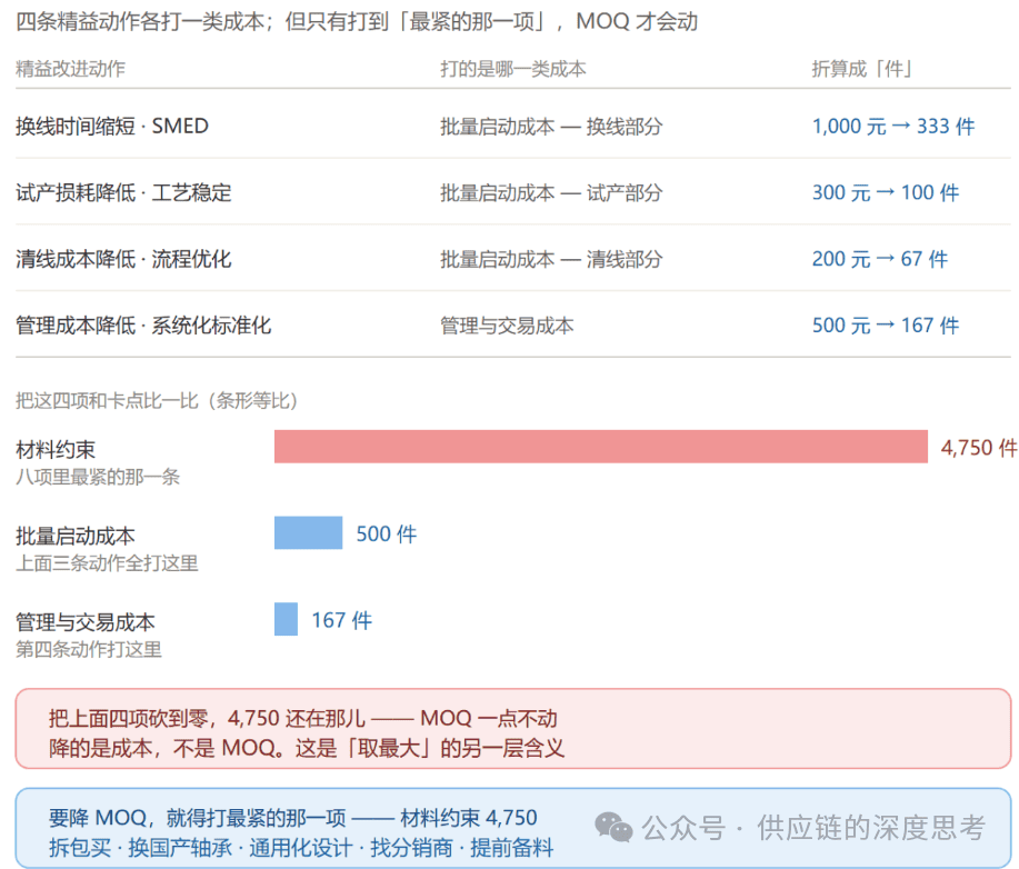

(1)运营管理优秀:摊的固定成本低。
工厂生产管理做的好,标准化管理做的好。这样工厂生产浪费少,运营效率高,成本有优势,这是精益改进的结果。如下图:

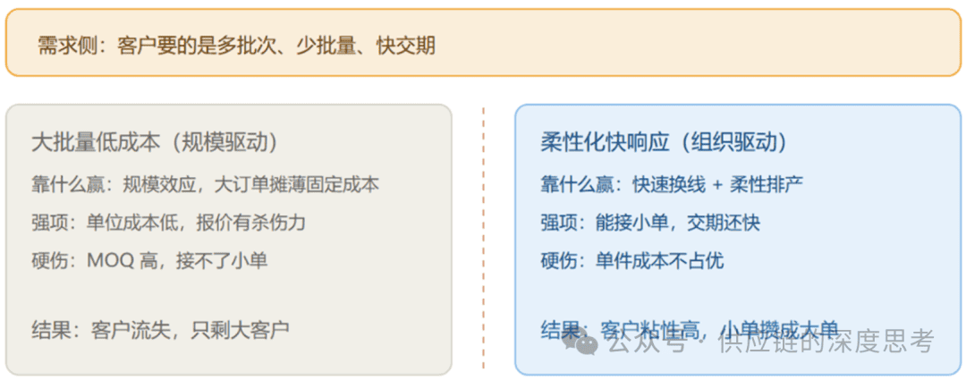

(2)商业模式有竞争力:多品种小批量趋势。
客户多批次、少批量、快交期需求场景倒逼工厂商业模式升级。MOQ 的高低,本质是两种商业模式,即:大批量低成本 vs 柔性化快响应。 如下图:

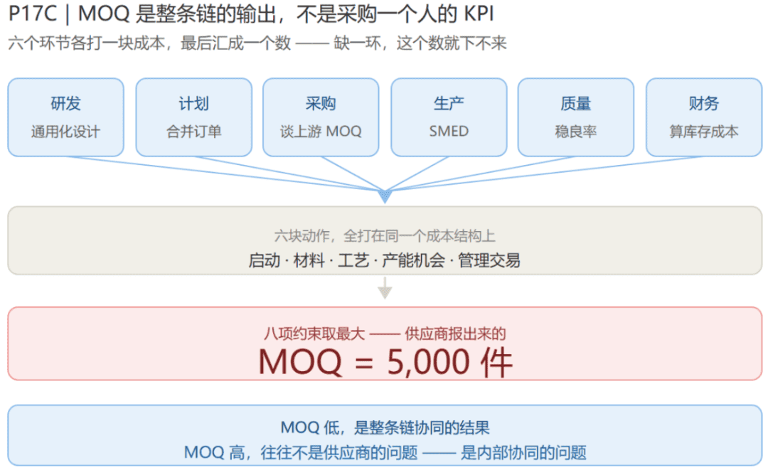

(3)链条协同能力强:MOQ 能力是工厂端到端的流程能力强。
端到端流程包含:研发+计划+采购+生产+质量+财务......各个环节
  • MOQ 低,是整条链各个职能协同效率高的结果。
  • MOQ 高,往往是因为一个公司,内部割裂,内部协同能力差。
所以:MOQ 不是门槛,是探针。读懂MOQ,就读懂了工厂的水平。

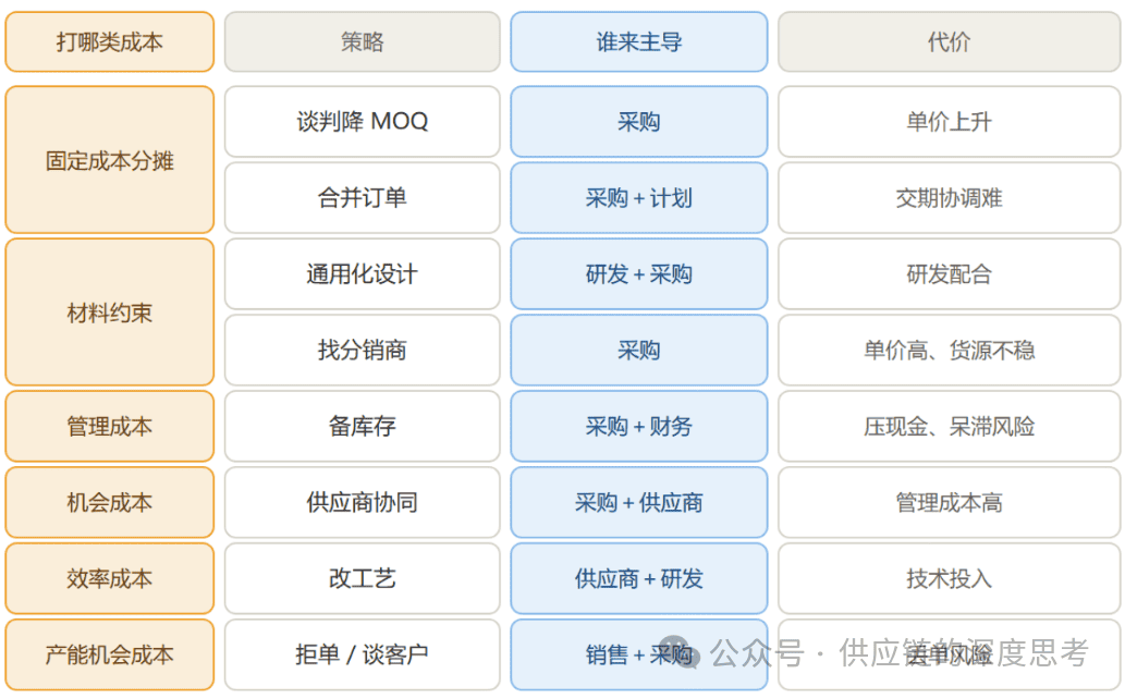

4.1 破 MOQ:从成本结构入手
破 MOQ 不是采购一个部门的事,是研发、计划、采购、供应商的协同。从整个成本结构入手分析,降低成本。
常见策略、打的是哪类成本、代价是什么?如下表:
4.2 MOQ 是判断工厂“好与坏”的试金石
MOQ 不是孤立问题,是判断采购到生产系统流程是否高效的试金石。
  • 订单排不进去,无法排产,也许是因为MOQ太少,插不进去。
  • 没有能力,硬接收MOQ小的订单,往往导致过量生产,导致库存,导致呆滞。
  • MOQ卡住了订单,往往是 是内部协同的问题。
MOQ 是镜子:照见管理水平,也照见协同短板。
