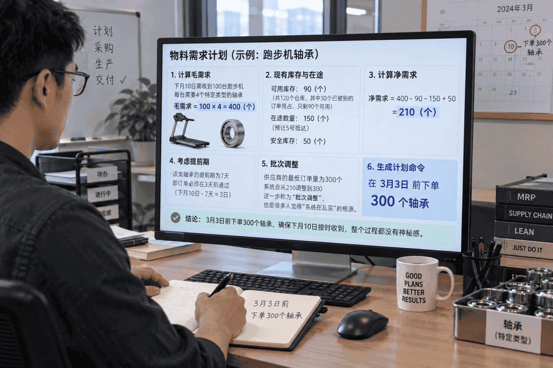

假设你需要在下月10日收到100台跑步机,每台要用4个特定类型的轴承。
因此,毛需求=100×4=400块。
而目前有120个仓库,其中30个已被别的订单预占,只剩下90个可用。另外还有150个还在送往路途中,预计5号抵达,同时已设50个安全库存。
这样子算下来,净需求=400-90-150+50=210个。
再看一下时间。
这种类轴承提前期为7天,即订单必须在3天前通过。
如果供应商的最低订单量为300,系统也会从210调整到300。
而这一步非常合理,被称为批次调整,这也是很多人觉得“系统在乱买”的根源。
最后建一个计划命令:在3号前下单300个轴承!
