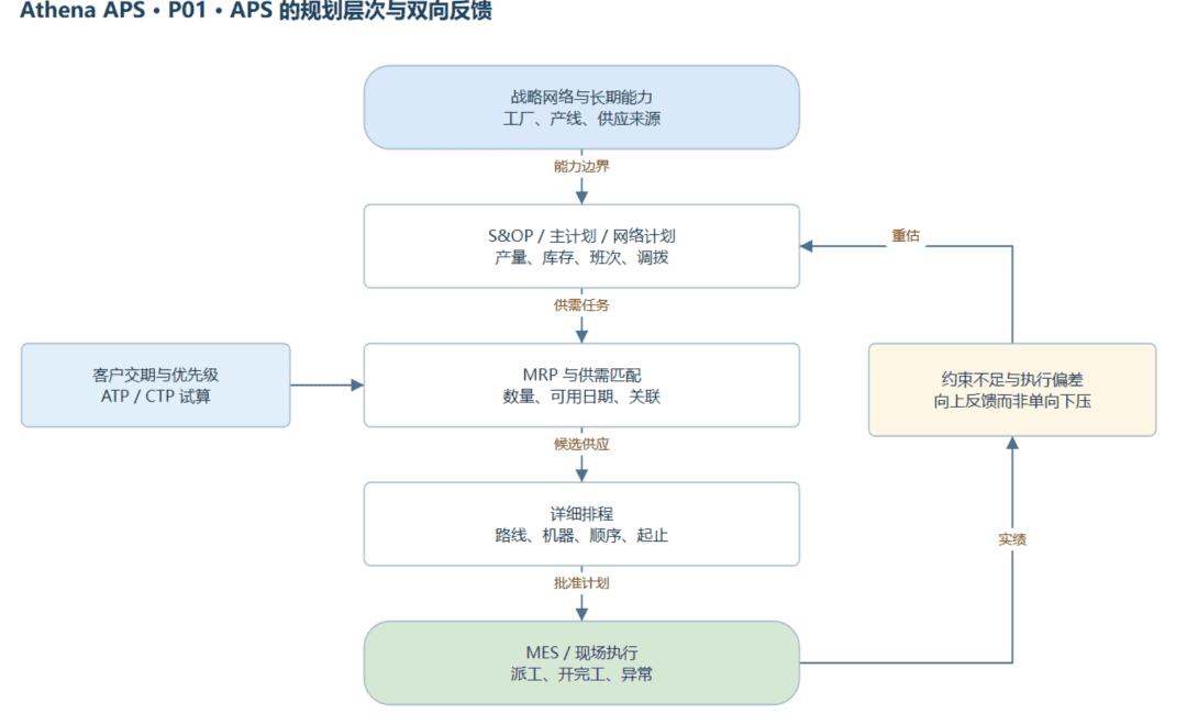

MRP 已经给了生产日期,为什么还要做 APS?
MRP 关心的是供需平衡。
它会计算现有库存和已安排供应能不能覆盖需求。如果不能,就形成计划订单、采购申请或调拨建议,并通过提前期倒推一个大致的开始日期。
但这个日期不一定考虑同一台设备上还有多少订单。
假设今天系统产生三张生产订单,每张订单都需要瓶颈设备加工 8 小时,客户都要求明天交货,而这台设备明天只有一个 8 小时班次。
如果采用无限能力日期计算,三张订单完全可以同时显示为明天开始、明天完成。每张订单单独看都没有问题,但它们放到同一台设备上就不可能同时成立。
APS 的有限排程会把这三个需求放入同一个资源时间轴争抢。最终结果可能是:一张按期完成,一张延期,一张改到其他合格设备;也可能是启用加班、拆分批次,或者把低优先级订单移到后面。
这时,系统给出的就不再是一个理论日期,而是一份带有资源占用关系的计划。
所以可以这样理解:
MRP 解决“缺什么、缺多少”;APS 解决“有限资源下怎样真正做出来”。
这两个问题相互关联,却不能被一个简单的日期字段替代。
图 1:APS 不是独立排序器,而是承接主计划、MRP,并将执行反馈重新传回上层计划。

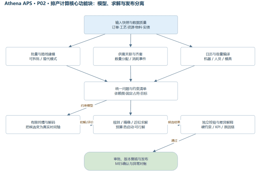

      这也是为什么一个可靠的排程系统,需要把数据快照、物料关联、日历容量、有限解码、目标评价和独立校验拆开,而不是把所有逻辑写进一个“优化”按钮。
      图 2:一份可发布计划要经过快照、批量与路线、物料齐套、日历容量、求解、有限解码和独立校验。

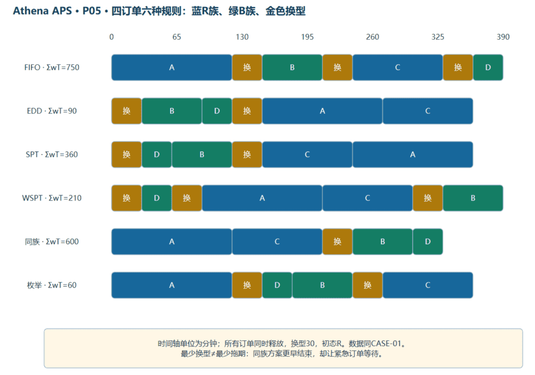

      同一组订单,不同算法为什么能排出完全不同的答案?
      要真正理解算法,最好的方式不是先背概念,而是让不同算法解决同一道题。
      假设只有一台机器,初始状态为 R 族。四张订单在时间 0 都已齐套,不允许中断加工。订单数据如下:
      订单
      加工时间
      交期
      权重
      产品族
      A
      120
      240
      3
      R
      B
      60
      180
      1
      B
      C
      90
      360
      2
      R
      D
      30
      210
      4
      B
      同族连续生产不需要换型,R 与 B 之间切换需要 30 分钟。
      我们用总加权拖期评价计划:
        Tj = max(0, 完工时间Cj − 交期dj)      总加权拖期 = Σ wj × Tj
        提前完成不会产生负拖期去抵消其他订单的延期;权重越高,延期一分钟的代价越大。
        如果按照录入顺序 FIFO 生产,顺序是 A→B→C→D。机器在 R、B、R、B 之间来回切换,累计换型 90 分钟,高权重的 D 最后完成,总加权拖期达到 750。
        如果使用最早交期 EDD,顺序变成 B→D→A→C。B 和 D 同属 B 族,A 和 C 同属 R 族,既照顾了交期,也减少了切换,总加权拖期降到 90。
        如果使用最短加工时间 SPT,短任务 D、B 先做,平均等待倾向会变好,但长任务 A 被放到最后。A 的权重为 3,因此总加权拖期反而是 360。
        如果采用“同族优先”,先连续生产 A、C,再切换到 B、D,累计换型只有 30 分钟,全部任务也在 330 分钟内完成。这两个指标都很好,但高权重的 D 等待太久,总加权拖期达到 600。
        对四张订单的 4!=24 种顺序全部计算后,目标最好的顺序是:
          A → D → B → C
          它的总加权拖期只有 60。
          规则
          排产顺序
          总加权拖期
          最大完成时间
          换型时间
          FIFO
          A→B→C→D
          750
          390
          90
          EDD
          B→D→A→C
          90
          360
          60
          SPT
          D→B→C→A
          360
          360
          60
          WSPT
          D→A→C→B
          210
          390
          90
          同族优先
          A→C→B→D
          600
          330
          30
          完整枚举
          A→D→B→C
          60
          360
          60
          这个例子揭示了 APS 中最重要的一件事:
          没有脱离目标函数的“最佳排产算法”。
          最少换型、最短总工期、最小平均等待、最小总拖期和最少计划扰动,可能对应不同方案。计划员说“希望设备利用率高”,销售说“必须保证重点客户”,生产说“不要频繁换型”,这些需求如果不转化成清楚的硬约束和目标优先级,优化器无法替企业做价值判断。
          更进一步,多目标也不等于把所有指标随便乘一个权重再相加。拖期的单位可能是分钟,换型是次数,库存是件·天,计划扰动又是开始时间偏移。没有归一化和业务解释的加权和,只是在混合几组不可比数字。
          有些场景适合使用字典序:先确保强制订单覆盖,再尽量降低重点订单拖期,在前两个目标不明显变差的前提下减少换型。有些场景则适合输出一组 Pareto 方案,让计划主管在服务和成本之间做选择。
          图 3:蓝色为 R 族、绿色为 B 族、金色为换型。最早完成、最少换型和最小加权拖期并不是同一个目标。

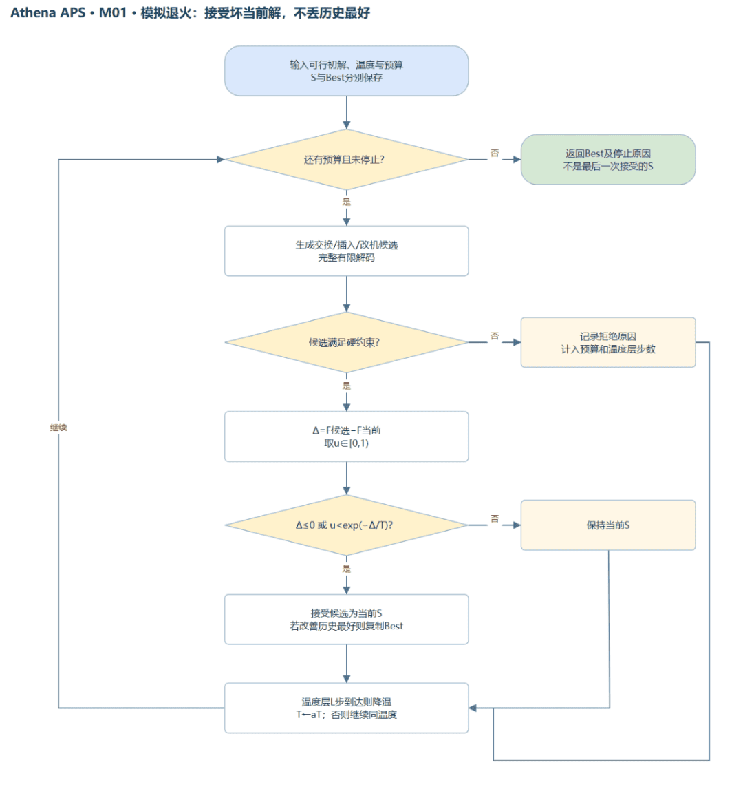

          模拟退火的价值,不在“退火”二字,而在跨过局部最优
          局部搜索通常从一份可行计划出发,通过交换、插入或改机产生邻居。如果新方案更好就接受,不好就拒绝,这种策略非常直观。
          问题是,通往更优区域的路上,可能必须先经过一个较差方案。
          仍以上面的四张订单为例。EDD 方案 B→D→A→C 的总加权拖期是 90。将 A 插到前面后,方案 A→B→D→C 暂时变成 150;再交换 B 和 D,则得到 A→D→B→C,目标降到 60。
            90 → 150 → 60
            一个只接受改善的算法可能停在 90,永远不愿跨过中间的 150。
            模拟退火使用概率接受机制。对最小化问题,候选方案比当前方案差 Δ 时,常见接受概率为:
              p = exp(-Δ/T)
              当 Δ=60、T=100 时:
                p ≈ 0.5488
                算法生成一个 [0,1) 的随机数。如果随机数小于 0.5488,就暂时接受这个较差方案。温度较高时更愿意探索;温度逐渐下降后,算法越来越倾向于保留改善。
                但这里有一个工程上极易写错的地方:
                当前方案可以变差,历史最好方案不能丢。
                程序必须分别维护 Current、Candidate 和 Best。即使 Current 从 90 变成 150,Best 仍是 90;只有找到 60 时才更新 Best。最终返回的也应该是 Best,而不是搜索停止时碰巧所在的 Current。
                把模拟退火放进 APS 时,温度和概率只是外层搜索策略。真正决定计划是否可执行的,仍然是邻域和解码器。
                一次“改机”移动必须重新计算该设备的速度、进入换型、离开换型、辅助资源和下游时间;一次“插入”必须重算被跨越任务的相邻关系;冻结操作和已开工任务则不能进入普通邻域。
                如果候选违反硬约束,可以拒绝,也可以进入明确设计的不可行搜索和修复流程,但绝不能把高罚分当作发布许可。安全、质量和资源资格不是“罚得足够高就允许违反”的软偏好。
                模拟退火适合已有可靠初解、局部动作清晰、评价可以增量计算的场景。它不保证在有限时间找到全局最优,理论上的渐近收敛条件也不能直接变成工业性能承诺。
                图 4:模拟退火可以接受较差的当前解,但必须独立保存历史最好解,并让每个候选通过有限解码。

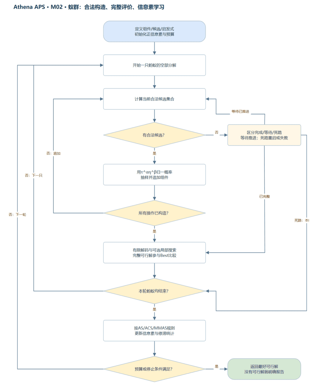

                蚁群算法真正学习的,是“哪些排产决策经常出现在好方案中”
                蚁群算法经常被简单描述成“模拟蚂蚁找最短路径”。这个说法没有错,却不足以解释它怎样用于 APS。
                在组合优化中,人工蚂蚁并不是在车间里爬行,而是在一个构造图上逐步选择决策组件。每一次选择同时参考历史信息素和当前启发式信息:
                  P(i→j)  = τij^α × ηij^β        / Σ(所有合法候选的权值)
                  τ 是信息素,表示某个决策组件在历史优质方案中积累的经验;η 是当前启发式吸引力,可以来自较早交期、较小换型、较短加工或 ATC 紧迫度;α 和 β 控制两类信息的重要性。
                  放到排产问题里,“下一步”不一定只是下一张订单,还可能是:
                  • 从前序已经满足的操作中选下一项;
                  • 为当前操作选择一台合格机器;
                  • 选择操作与模式的组合;
                  • 决定某个产品族是否继续形成 Campaign。
                  这里最关键的不是概率公式,而是合法候选集合。
                  前序未完成的工序不能进入候选;没有加工资质的设备不能被抽中;被冻结的任务不能重新分配;物料尚未齐套时,解码器可能需要推进到未来事件,而不是强行立即加工。
                  一只蚂蚁构造完顺序后,还不能立刻强化信息素。候选必须先经过有限解码:把抽象顺序放进资源日历,计算换型、物料、人员和模具占用,验证完整性,再得到真正的目标值。
                  随后才会执行信息素挥发和强化:
                    τ ← (1-ρ)τ + Δτ
                    挥发防止早期偶然选择永久支配搜索,强化让好方案中的结构更容易再次出现。
                    不同蚁群变体的逻辑也不同。Ant System 可以让多只蚂蚁贡献信息素;ACS 常带有局部更新和更强的开发机制;MAX-MIN Ant System 会限制信息素上下界,以缓解所有蚂蚁迅速走向同一条路径的停滞。
                    因此,“我们使用了蚁群算法”仍然不是一个完整的技术说明。至少还要回答:
                    信息素挂在相邻操作、位置还是操作—机器组合上?启发式信息是什么?合法候选怎样生成?构造失败如何处理?信息素何时更新?是否叠加局部搜索?停滞怎样判断?
                    如果这些问题没有答案,所谓蚁群往往只是一个概率排序器。
                    图 5:蚂蚁只能从当前合法组件中抽样;完整候选要先经过有限解码和局部搜索,才能更新信息素。

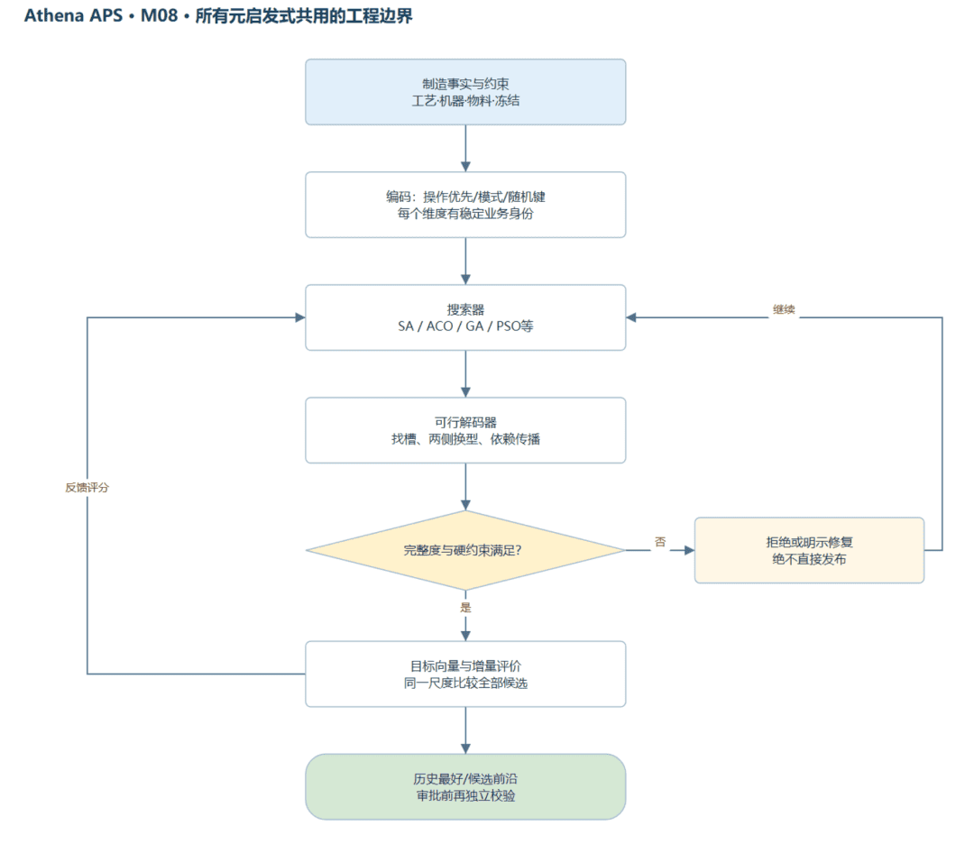

                    遗传、粒子群、差分进化和蜂群,最终都绕不开“编码—解码”
                    元启发式名称很多,但进入 APS 以后,必须经过同一个工程关口:怎样把算法内部表示转换成一份合法生产计划。
                    遗传算法可以维护一组候选排程,通过选择、交叉和变异组合其中的结构。但普通数组从中间切开拼接,可能产生两个 A、没有 D。排列排产需要顺序交叉等专门算子;多工序车间还必须按操作身份而不是订单号检查是否遗漏。
                    粒子群和差分进化原本面向连续向量。一个常见适配方式是随机键:每个操作绑定一个实数,按实数排序得到优先列表。比如:
                      A=0.62,B=0.15,C=0.81,D=0.33
                      升序解码得到 B→D→A→C。
                      但这些数值不是开工时间,0.62 与 0.15 的差也不是等待 0.47 小时。若 D 的前序尚未完成,解码器仍不能先排 D。连续空间中的“位置移动”和“向量差”,必须通过清楚的离散映射才能获得排产业务意义。
                      人工蜂群维护多个“食物源”,通过雇佣蜂开发当前候选、观察蜂重点关注较好候选、侦察蜂重置长期停滞候选。它与蚁群不同:蜂群不依靠构造路径上的信息素学习。将二者都归为群智能,不代表可以混用同一套公式。
                      NSGA-II 则解决另一个问题:当企业不愿意预先把拖期、换型和成本压成一个分数时,可以通过非支配排序保留多组互不支配方案。
                      如果方案 A 的拖期更少、换型更多,方案 B 的换型更少、拖期更多,它们可能同时进入当前 Pareto 前沿。算法负责给出有代表性的选择,最终业务取舍仍由有权限的人完成。
                      这也说明,算法只是搜索层。一个完整的 APS 至少应包含:
                        制造事实与约束           ↓      排产编码            ↓      搜索器            ↓      有限解码            ↓      独立校验            ↓      目标评价与方案审批
                        搜索器可以更换,业务事实和可行性边界不能随着算法更换而消失。
                        图 6:无论使用 SA、ACO、GA 还是 PSO,制造事实、可行解码和独立校验都不能被搜索器替代。

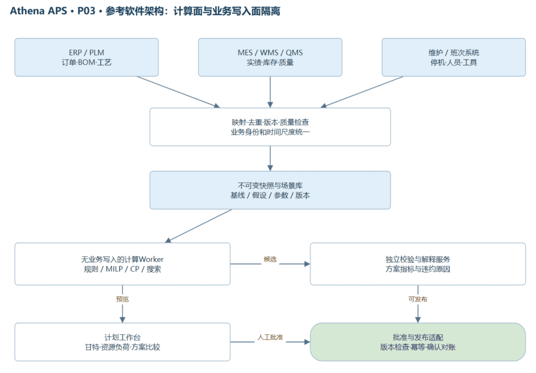

                        一份成熟的排产系统通常要区分三种状态。
                        事实状态来自 ERP、MES、WMS、QMS 和维护系统,包括订单、库存、报工、质量和停机。它们不能被求解器随意修改。
                        模拟状态属于某个数据快照和场景。计划员可以比较正常班次、加班、替代设备或外协等方案,这些试算不能直接污染现行计划。
                        执行计划状态是经过审批并发布的版本。发布之前还必须重新检查订单、资源、库存和实绩是否已经变化。计算时可行,不代表十分钟以后仍然可发布。
                        因此,APS 架构中最好将求解 Worker 与业务写入隔离。Worker 读取不可变快照,返回候选方案;独立校验器重新检查硬约束;计划员比较变化并审批;发布适配层进行版本复核和执行系统对账。
                        “求解成功”“已经批准”“已经发布”“MES 已确认”是四种不同状态。
                        如果外部系统只接受了一部分操作,也不能把 HTTP 200 当成整份计划已经执行。系统需要保留逐对象确认、部分失败和后续补偿。
                        现场发生故障以后,也不是简单地把所有任务向右拖动。系统应先保留已完成和已开工事实,再找出同资源相邻任务、下游依赖、共享模具和共享物料形成的影响子图。局部右移能恢复可行就不必全厂洗牌;局部修复失败,再扩大时间窗和资源范围。
                        计划稳定性本身也是目标。一张低优先级订单提前十分钟,却移动了一百张已经通知现场的任务,未必是一份更好的计划。
                        图 7:事实数据、模拟快照、无业务写入的计算 Worker、独立校验、计划工作台和发布适配应保持清晰边界。
