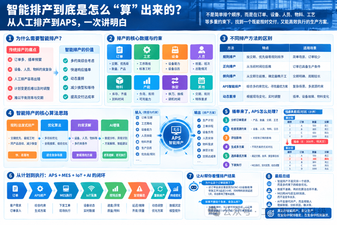

智能排产到底是怎么“算”出来的?从人工排产到APS,一次讲明白
2026年9月29日 22:10 本文热度 4116
很多工厂听到“智能排产”,第一反应都是:
“是不是把订单丢进去,AI自己算出来?”
其实没那么简单。
真正的APS智能排产,本质上是在解决一个非常现实的问题:
订单这么多、设备这么少、人员有限、物料还会变化,到底怎么安排生产,才能尽可能按时交付?
所以智能排产并不是简单地:
订单 → 排个顺序。
而是:
订单 + 工艺 + 设备 + 人员 + 物料 + 交期 + 生产日历 + 各种约束
计算
得到一个可执行的生产方案
而这个“计算”的过程,其实有很多不同的方法。

五、先理解一个很重要的概念:正向排产
正向排产很好理解。
假设:
今天是9月28日上午8点。
订单A已经具备生产条件。
那么从现在开始往后排:
8:00 → 工序1
10:00 → 工序2
13:00 → 工序3
15:00 → 检验
16:00 → 完工
这就是:
从现在开始,一直往未来推。
所以叫:
正向排产。
六、正向排产适合什么场景?
比如:
客户刚下了一张订单。
物料已经齐套。
设备现在有空。
生产马上就要开始。
这时候最关心的是:
“从现在开始生产,最早什么时候能做完?”
正向排产就非常直观。
系统从当前时间开始:
找设备 → 找时间 → 排工序 → 往后计算。
最后得到:
最早预计完工时间。
七、再来看另一种:倒向排产
假设客户明确要求:
9月30日18:00必须交货。
系统知道:
整个产品需要经过:
车削 → 铣削 → 装配 → 检验
总共需要:
20小时。
那么系统可以从交期往前推。
18:00之前:
需要完成检验。
再往前:
需要完成装配。
再往前:
铣削。
再往前:
车削。
最后计算出:
最晚什么时候必须开工。
这就是:
倒向排产。
八、倒向排产解决的其实是一个很重要的问题
不是:
“我什么时候能做完?”
而是:
“为了按时交付,我最晚什么时候必须开始?”
这对于交期管理非常有用。
例如:
订单:
9月30日18:00交。
系统倒推以后发现:
最晚9月29日10:00必须开工。
如果现在已经是:
9月29日14:00。
那么系统马上就知道:
这个订单已经存在延期风险。
九、正向和倒向并不是谁取代谁
两种方法解决的问题不一样。
正向排产
从现在往后算:
最早什么时候能完成?
倒向排产
从交期往前算:
最晚什么时候必须开始?
实际APS系统中,两种思路都可能使用。
甚至可以组合起来。
例如:
先倒推交期。
再检查设备实际产能。
如果发现倒推结果无法实现:
再重新调整资源。
这就比简单按照订单顺序排复杂得多。

十一、插单的时候,APS为什么比人工快?
还是之前的例子。
原计划:
A → B → C → D
突然来了:
E急单。
人工排产通常是:
先把E插进去。
然后重新调整后面的订单。
再检查:
A有没有延期?
B有没有延期?
C有没有延期?
可能要折腾半天。
APS则可以重新计算:
E加入订单池
读取当前设备状态
读取剩余产能
读取订单交期
读取工艺约束
重新计算
生成新方案
然后给出:
原计划
A → B → C → D
新计划
A → E → B → C → D
并且告诉你:
E订单按期完成。
B订单预计不受影响。
C订单预计延后1小时。
这样生产经理就知道:
这次插单到底付出了什么代价。
十二、如果不想延期,系统还能不能换一个方案?
这就是APS比较有价值的地方。
假设方案A:
E插入CNC-01
结果:
C订单延期2小时。
系统还可以尝试其他方案。
方案A
CNC-01:
A → E → C
结果:
C延期2小时。
方案B
CNC-02:
B → E
CNC-01:
A → C
结果:
所有订单按期。
方案C
调整生产顺序:
A → C → E → B
结果:
E可能延期。
这时候系统甚至可以把多个方案拿出来比较。

十七、再把MES接进来,APS才真正活起来
假设早上8点:
APS算了一张计划:
A → B → C → D
8点开始执行。
MES不断反馈现场状态。
9点:
A完成。
正常。
10点:
CNC-02故障。
异常。
MES把这个信息传给APS。
APS发现:
原计划:
B订单需要CNC-02。
现在设备不可用。
于是重新计算:
B → CNC-03
或者:
B延后 → C先生产
然后生成新的计划。
这就是:
动态重排。
十八、所以真正成熟的系统应该形成这个闭环
可以把整个过程理解成:
ERP
订单
APS
排产
MES
执行
IoT
现场设备数据
MES
反馈实际进度
APS
重新计算
MES
继续执行
这条链路真正跑起来以后:
生产计划就不再是一张静态Excel。
而变成:
随着现场变化不断调整的动态计划。
十九、AI在这里到底干什么?
最后再把AI放进来。
其实AI不一定需要直接替代APS算法。
更适合的方式可能是:
APS负责“算”
根据:
约束 + 目标 + 资源
计算排产方案。
MES负责“执行”
记录:
实际生产进度和现场状态。
IoT负责“感知”
获取:
设备真实运行情况。
AI负责“理解和解释”
例如:
“为什么今天的计划完成率下降?”
AI分析:
主要原因是CNC-03上午发生故障,造成2小时产能损失,同时下午插入了一张急单,导致原计划发生调整。
再问:
“如果不接这个急单,会怎么样?”
AI可以结合APS重新计算后的结果进行说明。
这样:
算法负责计算。
AI负责沟通。
人负责决策。
这个分工其实更加现实。
二十、所以智能排产不是一个按钮
很多人想象中的智能排产:
输入订单。
点击排产。
得到结果。
实际上真正的智能排产更像:
数据准备
约束建模
订单进入
生成排产方案
检查方案
人工确认
MES执行
IoT反馈
发现偏差
重新排产
持续优化
这才是一个完整的APS闭环。
最后总结
如果把智能排产说得简单一点:
规则排产:
“按照经验排。”
正向排产:
“从现在开始,看看最早什么时候做完。”
倒向排产:
“从交期往前推,看看最晚什么时候必须开始。”
APS:
“设备、人员、物料、工艺、交期全部考虑进去,找一个可以执行的方案。”
动态重排:
“现场发生变化了,再算一次。”
AI:
“把这些复杂的数据和排产结果讲明白,帮助人做决定。”
所以真正成熟的智能排产,不是:
“让电脑替生产经理排计划。”
而是:
“让电脑把大量复杂的计算工作做掉,让生产经理把精力放在真正需要决策的问题上。”
而这,也是MES、APS、IoT和AI最终应该形成的关系:
MES管执行,APS管计划,IoT管感知,AI管分析。
四者真正连起来以后,工厂的生产计划才有可能从:
“每天人工救火”
慢慢变成:
“数据驱动、动态调整、提前预警”。
