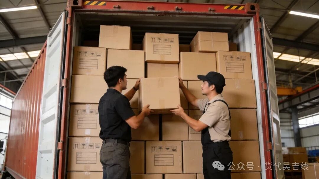

三、排列方式决定装载率
同样一批货,排列方式不同,装载率可以差20%以上。以下是三种常见的排列方式:
1. 直排法(最简单)
所有纸箱同一方向排列,像砖块一样整齐码放。优点是操作快、不容易倒;缺点是空间利用率一般,通常在75-80%左右。
适用场景:标准纸箱、规格统一、大批量同尺寸货物。
2. 交错法(空间利用率最高)
相邻两层纸箱旋转90度交错排列(类似砌砖的方式)。优点是空间利用率可以达到85-90%,稳定性也好;缺点是操作稍慢。
适用场景:纸箱尺寸统一,追求最大化装载率。
3. 混排法(灵活但需要经验)
不同尺寸的纸箱混装,大件放下面、小件塞空隙。优点是能把零散空间填满;缺点是需要装柜师傅有经验,新手容易浪费空间或装不稳。
适用场景:多种尺寸纸箱混装、退货拼柜、小批量散货。
真实踩坑:有一票发往德国的家具,外箱尺寸1.2m×0.6m×0.5m,客户自己安排装柜,全部直排。40HQ理论能装68箱,结果只装了52箱就装满了——因为1.2m的长度在柜内(柜内长12.03m)只能放10排,而0.6m的宽度在柜内(柜内宽2.35m)只能放3排,5.2m的高度方向只能放4层。10×3×4=120?不对,实际是10×3×2(两层0.5m=1m,还剩0.7m但第三层放不下0.5m的箱子加余量)……最终只装了60箱左右。如果换成交错排列,每层可以多塞几箱,至少能多装8-10箱。
四、装柜操作的七条铁律
估算完之后,真正的装柜环节也有讲究。以下七条是我从业这么多年总结的"铁律",每一条都是花钱买来的教训:
① 重货在下,轻货在上。重心偏高会导致运输途中货物倾斜甚至翻柜。特别是走海运遇到风浪,重心高的柜子风险更大。
② 重量均匀分布。不要把30吨货集中放在集装箱前半段或后半段。理想状态是重量均匀分布在整个柜底,前后偏差不要超过总重的10%。
③ 柜门处留余量。柜门附近的货物不能超过门框高度。很多装柜师傅为了多塞一箱,把门口的货堆得和柜顶齐平,结果柜门关上后顶住货物——要么门关不上,要么关门后货物被挤压变形。
④ 做好固定。货物之间用充气袋、泡沫、木方填充固定。特别是框架柜和开顶柜,没有侧壁保护,货物一旦移位就是货损。我们有一批美容仪器发比利时,走的就是开顶柜,每个木箱之间都塞了充气袋,到达后完好无损。
⑤ 封条号拍照留证。装完柜、关门、上铅封之后,一定要拍三张照片:封条号特写、柜门关闭状态、货物整体摆放情况。万一出现货损,这三张照片是索赔的关键证据。
⑥ 超重绝对不行。20GP配货不超过25吨,40GP和40HQ不超过26吨。超重不仅会被码头拒收,还可能面临罚款,甚至在运输途中出安全事故。宁可少装一箱,不要冒险超重。
⑦ 提前和仓库确认装柜时间。尤其是旺季,仓库排队装柜可能需要等几个小时。提前预约、提前到场,避免因为装柜延误导致截关赶不上。
